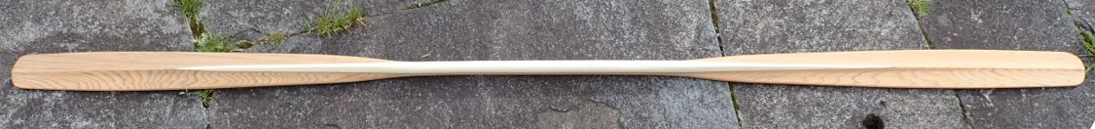

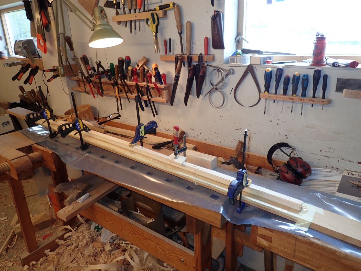

Her kjem ein liten "teaser".
Sommaren her vest har ikkje vore mykje å skryta av. Har derfor nytta eit par feriedagar i snikkarbua.
Eg er i gang med ei kokebok, men inntil vidare får det greia seg med eit par bilete.
Vitale mål:
Lengde: 2250 mm
Lom: 560 mm, 27x36 mm
Bredde åreblad: 84 mm
Vekt ubehandla: 822 g
Laminat, kjempetuja (western red cedar, Thuja plicata) og ask (fraxinus excelsior)

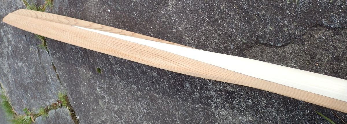

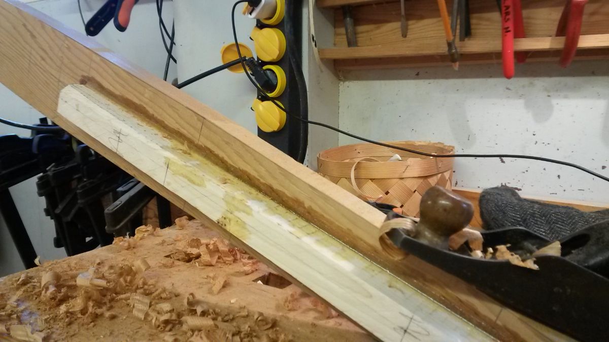

Høvling
Ferdig ubehandla

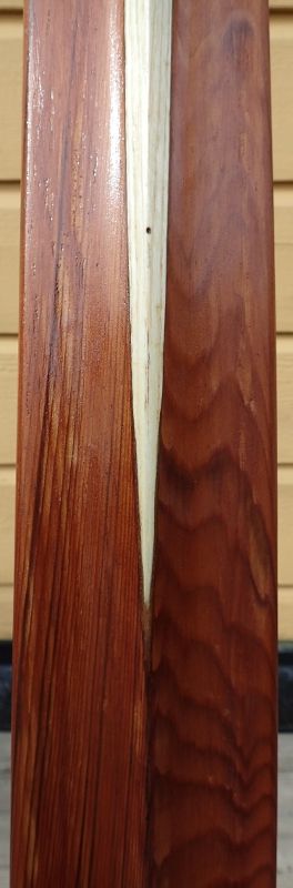

Detalj åreblad
Linoljebehandling pågår

Ligner litt på "halvfabrikata" basert på samme grunnide som jeg har hengende under garasjetaket:
viewtopic.php?f=23&t=5450&start=20
Har lært at innovasjon betyr gjennomføring og ikke bare en ny ide......... :oops:
Gleder meg til kokeboka di; kanskje du har noen gode ideer om hvordan man best høvler (?) innhule (konkave) flater med ugrei retning på årringene?
